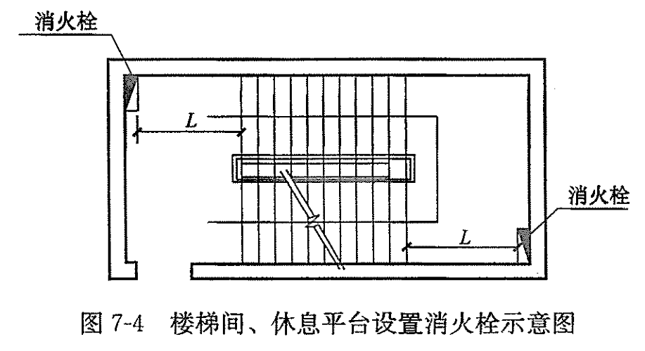

《水消规GB50974-2014实施指南(修)》,135页,7.4.7条【要点说明】
1)  消火栓在有条件时尽量布置在楼梯间及其休息平台,因为这是进入火场的主要通道。本条具体规定室内消火栓的设置位置设在明显易于取用以及便于火灾扑救的地点(楼梯间及其休息平台和前室、走道等);“ 同一楼梯间及其附近不同层设置的消火栓,其平面位置宜相同”的规定是考虑发生火灾时,楼内烟气较大,能见度低,消防队员进入各层灭火,如果每层消火栓位置相同,便于消防队员快速的发现消火栓,并及时灭火。图7-4为楼梯间、休息平台设置消火栓的示意图,消火栓设置在楼梯间及休息平台时需满足楼梯间的疏散要求,即满足图示中L的距离,L值由建筑师根据规范确定。休息平台的消火栓只能计入上、下楼层中的一个楼层。

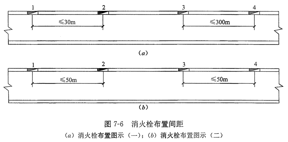

两个消火栓的最大距离
《消防给水及消火栓系统技术规范》GB50974-2014【条文】
7.4.10 室内消火栓宜按直线距离计算其布置间距,并应符合下列规定:
    1 消火栓按2支消防水枪的2股充实水柱布置的建筑物,消火栓的布置间距不应大于30.0m;
    2 消火栓按1支消防水枪的1股充实水柱布置的建筑物,消火栓的布置间距不应大于50.0m。
【条文说明】室内消火栓不仅给消防队员使用,也给建筑物内的人员使用,因建筑物内的人员没有自备消防水带,所以消防水带宜按行走距离计算,其原因是消防水带在设计水压下转弯半径可观,如65mm的水带转弯半径为1m,转弯角度100°,因此转弯的数量越多,水带的实际到达距离就短,所以本规范规定要按行走距离计算。

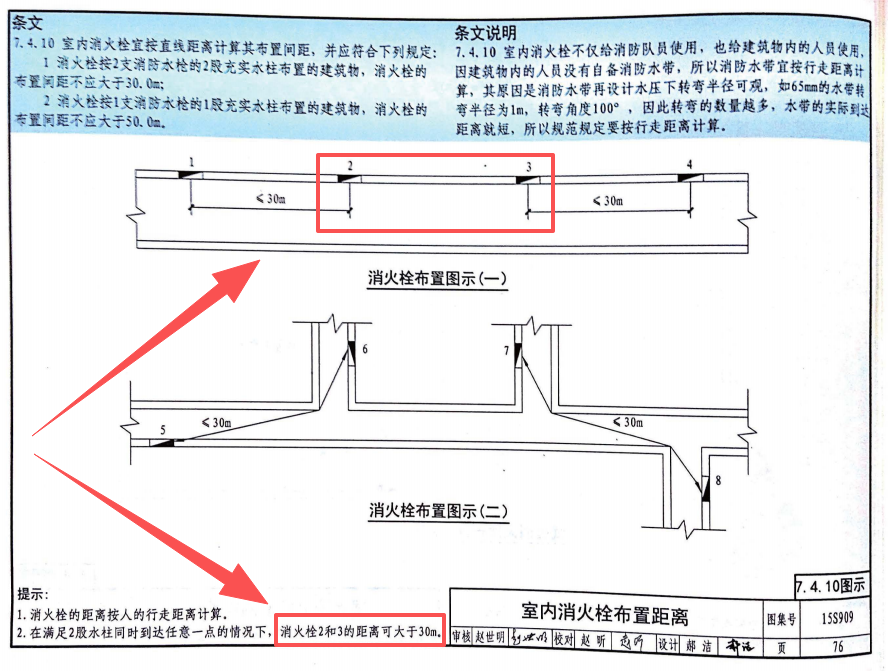

《水消规GB50974-2014实施指南( 修)》,7.4.10条,136页
【要点说明】 1)消火栓的距离按直线距离计算还是按人的行走距离计算,正文和条文说明不统一。这种情况下,应以正文为准,按直线距离计算。
2)在满足2股充实水柱同时到达任意一点的情况下,图7-6(a),消火栓2和3的距离可大于30m。在满足1股充实水柱到达任何部位的情况下,图7-6(b)中,消火栓2和3的间距可大于50m。
《<消防给水及消火栓系统技术规范>图示》15S909
