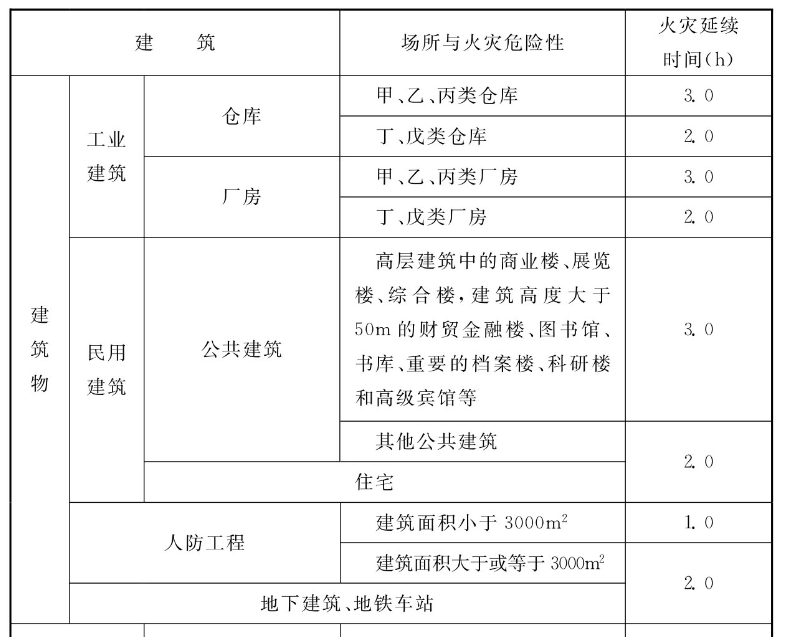

3.6.2 不同场所消火栓系统和固定冷却水系统的火灾延续时间不应小于表 3.6.2 的规定。

【要点说明】火灾延续时间是指设计流量下的供水时间,是根据火灾统计资料、国民经济水平和消防力量等情况综合权衡确定的。本条规定了建筑物、构筑物消火栓系統和固定冷却水系统的火灾延续时间。
  1) 当一座高层公共建筑有两种及两种以上使用功能时,消火栓系统火灾延续时间按表3. 6.2公共建筑的高层综合楼取值,火灾延续时间3.0h。
  2) 当住宅与一种其他使用功能的建筑合建时,消火检系统火灾延续时间按表3.6.2的公共建筑取值,火灾延续时间2.0h.
  3) 当住宅与两种及以上其他使用功能的建筑合建,且建筑高度大于24m时,消火栓系统火灾延续时间按表3.6.2公共建筑的高层综合楼取值,火灾延续时间3.0h。建筑高度为建筑总高度,按新版《建规》附录A第A.0.1条计算。
  4) 表3. 6.2 “建筑高度大于50m的财贸金融楼、图书馆、书库、重要的档案楼、科研楼和高级宾馆等"的火灾延续时冋为3.0h,从宇面上的表述对高级宾馆的火灾延续时间有两种解读,
第一种解读:建筑高度大于50m的高级宾馆的火灾延续时间为3.0h;第二种解读:高级宾馆(包括多层和高层)的火灾延续时间为3.0h。
以往规范:高层高级宾馆的火灾延续时间为3h;多层高级宾馆的火灾延续时间为2.0h。即第一种解读比以往规范的要求降低了,第二种解读比以往规范的要求提高了。考虑即使是多层高级宾馆,其各种灯具和装饰材料多,可燃物品多,火灾危险性大,人员密集,宜按第二种解读执行,即高级宾馆(包括多层和高层)的火灾延续时间取30h。
  5) 在确定建筑物是否按表3.6.2的公共建筑综合楼进行取值时,为本建筑物服务的汽车库、非机动车库(含自行车库)和设备用房不単列为一种使用功能。
  6) 医疗建筑消火栓系统火灾延续时间按表3. 6. 2的其他公共建筑取值,包括门诊、病房、医技、中心供应、医院行政办公合建的医疗建筑,火央延续时间2.0ho
  7) 甲、乙、丙类仓库内大多储存着易燃易爆物品或大量可燃物品,其火灾燃烧时间一般均较长,消防用水量较大,且扑救较困难。因此,甲、乙、丙类仓库、可燃气体储维采用3.0h;直径小于20m的甲、乙、丙类液体储罐采用4.0h;直径大于20m的甲、乙、丙类液体储罐和发生火灾后难以朴救的液化石油气罐采用6.0h。
