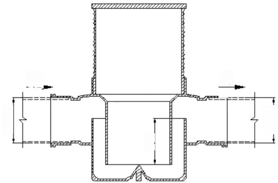

1-11   采用图示多通道地漏,上游排水支管是否需设存水弯?
答:多通道地漏应共用存水弯。图示地漏不属于常规范畴的多 通道地漏,不应称为多通道地漏,其上游接入的排水支管无水封保护, 当采用这种类型地漏时,上游管道需设置存水弯。

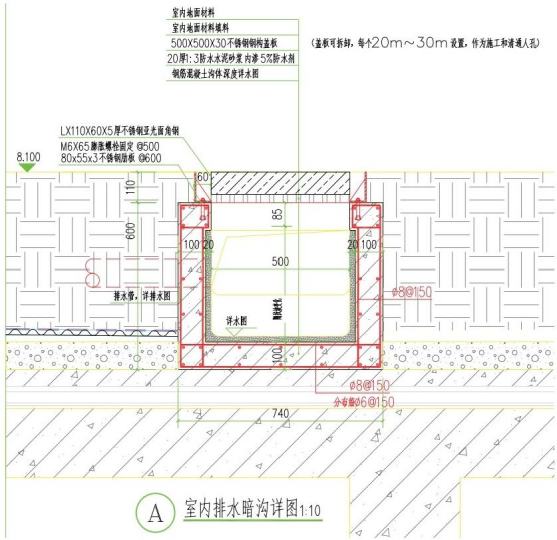

1-26  《建筑给水排水设计规范》GB50015-2019第5.2.25 条规定:建筑物内设置的雨水管道系统应密闭。问:每根雨水排水 立管底部排入室内密闭雨水沟(暗沟),室内没有检查井,暗沟直排室外,这种做法是否可行?
答:此方案不违反规范,但室内密闭雨水沟需采用钢筋混凝土 浇筑,并做密闭检查口。可参考下图。

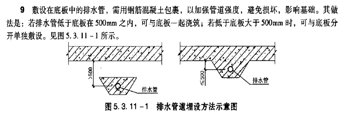

1-32《建筑给水排水设计标准》GB50015-2019第4.4.4条第4款规定:排水管道不应敷设在楼层结构层或结构柱内。人防 口部排水管一般敷设在底板内,口部之外的排水管,如战时水箱和 增压设备排水管、冲洗地面排水地漏和排水管可以埋在结构底板内 吗?
答:人防排水管可敷设在结构底板中,具体做法可参见《全国 民用建筑工程设计技术措施-防空地下室》(2009年版)第5.3. 11 条第9款规定(见下图)。

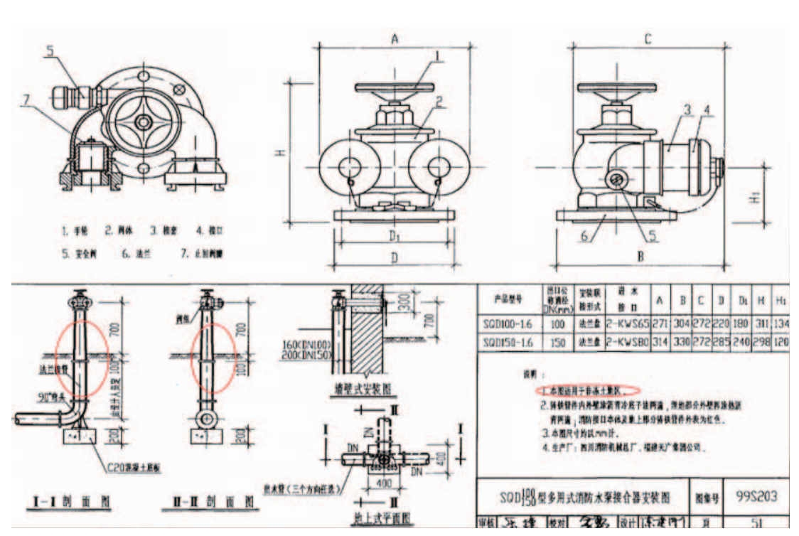

3-8     一些项目采用SQD  型多用式消防水泵接合器,但图 集明确这种水泵接合器适用于非冻土地区,这种SQD  水泵接合器
在江苏是否可用?
答:此型号消防水泵接合器是阀门(1)、安全阀(5)、止回阀(7)集成一体,位于地面以上,没有泄水孔,阀体法兰后面为与 系统连接的管道,管道充满水,只能用于非冻土地区。江苏地区都有一定的冻土深度 , 不应采用。
