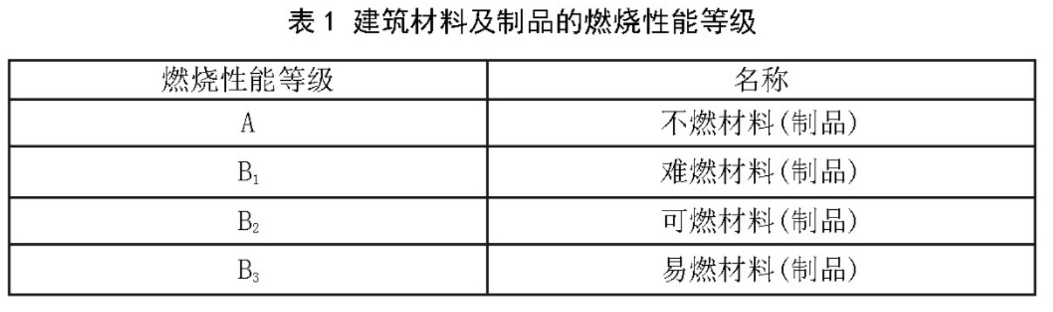

《建筑材料及制品燃烧性能分级》GB8624-2012
4 燃烧性能等级
建筑材料及制品的燃烧性能等级见表1。

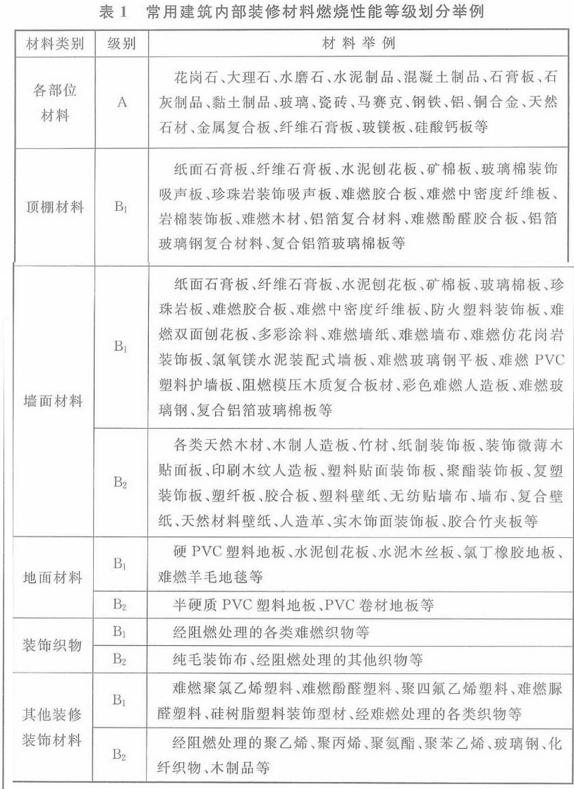

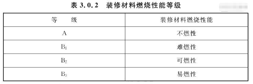

《建筑内部装修设计防火规范》GB50022-2017
3.0.2 装修材料按其燃烧性能应划分为四级,并应符合本规范表3.0.2的规定。
【条文说明】按现行国家标准《建筑材料及制品燃烧性能分级》GB 8624,将内部装修材料的燃烧性能分为四级,以利于装修材料的检测和本规范的实施。
    为方便设计单位借鉴采纳,本规范对常用建筑内部装修材料燃烧性能等级划分进行了举例。表1中列举的材料大致分为两类,一类是天然材料,一类是人造材料或制品。天然材料的燃烧性能等级划分是建立在大量试验数据积累的基础上形成的结果;人造材料或制品是在常规生产工艺和常规原材料配比下生产出的产品,其燃烧性能的等级划分同样是在大量试验数据积累的基础上形成的,划分结果具有普遍性。
     有些材料或制品,虽然用途广、用量大,但因材质特点和生产过程中工艺、原材料配比的变化,会导致材料或制品的燃烧性能发生较大变化,这些材料的燃烧性能必须通过试验确认,因此大多数的阻燃制品、高分子材料、高分子复合材料未列入表1。
3.0.3 装修材料的燃烧性能等级应按现行国家标准《建筑材料及制品燃烧性能分级》GB8624的有关规定,经检测确定。
