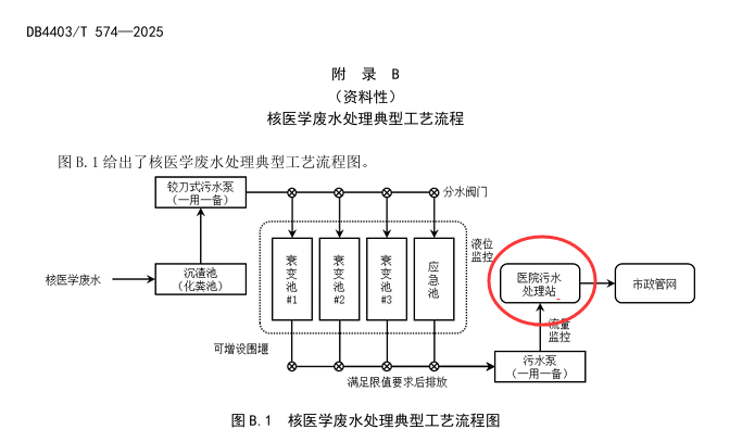

【广东-深圳】 《医疗机构放射性废水处理工程技术规范》DB44/T 1185-2011
5.1.3 核医学废水处理装置应避开人员密集区域,宜建设在核医学工作场所地下室的底层或周边临近排水管道的绿化区域或室外空地。
【广东-深圳】《核医学废水处理技术规范》DB4403/T574-2025
