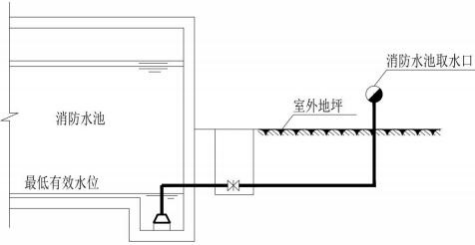

2.2.6  由于各方面的原因,消防水池只能采用半地下的方式时,其最高水位高出室外地面2m,最低水位低于室外地面2m,采用室外消火栓作为取水口是否可行?
答:当半地下式消防水池检修口满足规范取水条件要求时,检修口可直接作为消防车取水口;当不能满足时,可采用取水栓代替取水口,其吸水管的管口应位于最低有效水位线以下,并应满足淹没深度的要求,取水栓口可采用专用产品;当采用室外消火栓作为取水栓口时,必须将泄水孔封闭或改为手动泄水阀,否则车载消防泵无法通过真空泵引水;取水栓口铭牌上应注明“消防水池取水口”(图2.2.6)。
图2.2.6半地下式消防水池取水口示意图

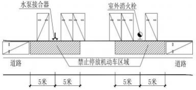

2.2.23  《建筑防火通用规范》GB55037-2022第12.0.1条规定:消火栓、水泵结合器两侧沿道路方向各5m范围内禁止停放机动车。是否指设置室外消火栓、水泵结合器位置的前方道路一侧内5m范围禁止停放机动车,而不是要求室外栓、水泵结合器应距离车位四周5m以上。
答:是指消防设施前方的车行道处禁止停放机动车,以免影响取用延误救援;本条是属于“使用与维护”章节,由其他相关专业或相关单位严格执行(图2.2.23)。
图2.2.23消火栓、水泵结合器两侧沿道路方向禁止停放机动车示意图
