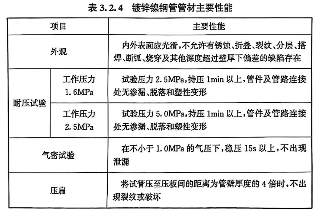

3.2.4   镀锌镍钢管管材的扩口、涡流探伤、液压实验、连接性能、 耐火性能应符合现行行业标准《压接式碳钢连接管材及管件》CJ/T433的有关规定,其余主要性能应符合表3.2.4的规定。

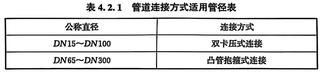

4.2.1  管道系统连接应安全可靠,保障消防给水管道的正常使用,并宜符合表4.2.1的规定。

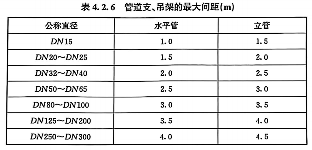

4.2.6  镀锌镍钢管管道支、吊架的最大安装间距,可按表4.2.6 确定。
