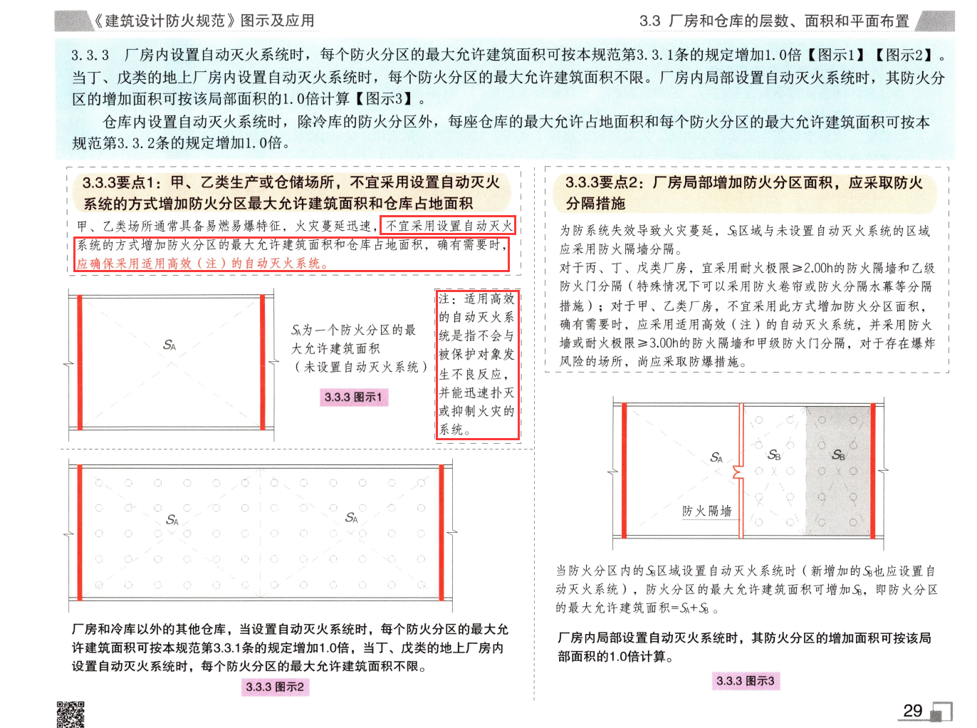

3.3.3 厂房内设置自动灭火系统时,每个防火分区的最大允许建筑面积可按本规范第3.3.1条的规定增加1.0倍。当丁、戊类的地上厂房内设置自动灭火系统时,每个防火分区的最大允许建筑面积不限。厂房内局部设置自动灭火系统时,其防火分区的增加面积可按该局部面积的1.0倍计算。
    仓库内设置自动灭火系统时,除冷库的防火分区外,每座仓库的最大允许占地面积和每个防火分区的最大允许建筑面积可按本规范第3.3.2条的规定增加1.0倍。

《建筑防火设计常见问题释疑》(倪照鹏2022年1月第1版)
问题2-32  国家标准允许在厂房或仓库中设置自动灭火系统的防火分区,其最大允许建筑面积可以按照标准规定增加1.0倍。这一规定是否适用于甲、乙类火灾危险性的防火分区?
答:自动灭火系统具有及时控制和扑灭建筑内初起火灾的作用,设计合理、运行维护良好的自动灭火设施能通过有效灭火或控火而较大程度地提高建筑的消防安全性能。因此,建筑内设置自动灭火系统的防火分区,其最大允许建筑面积可以增加1.0倍,包括甲、乙类的生产和仓储场所。但是对于具有爆炸危险性的甲、乙类火灾危险性的防火分区,大多数表现为先爆炸后燃烧,火势发展蔓延迅速,除部分场所可以采用雨淋灭火系统(自动喷水灭火系统的一种类型)、泡沫-雨淋灭火系统、气体灭火系统等进行全覆盖或全淹没灭火保护外,大部分常规灭火设施难以有效发挥灭火、控火作用。因此,国家相关标准对大多数甲、乙类生产和仓储场所并未明确要求设置自动灭火系统,即使甲、乙类火灾危险性的防火分区设置了自动灭火系统,由于其发生燃烧和爆炸所表现的特性,防火分区的建筑面积也不应扩大。
【37山东】2024-02《山东省施工图审查常见问题解答(第一册房屋建筑)》山东省住建厅2023年7月
建筑专业1.2.2-22 当甲、乙类厂房(仓库)内设置自动灭火系统时,防火分区的最大允许建筑面积是否可以根据《建规》第 3 3.3.3  条的规定增加1.0 倍
解答:甲、乙类厂房(仓库)的防火分区,火灾时一般表现为先爆炸后燃烧,火势发展蔓延迅速,常规灭火设施难以有效发挥灭火、控火作用。规范对大多数甲、乙类生产和仓储场所并未明确要求设置自动灭火系统,设计不应为了增加防火分区面积而要求增设自动灭火系统。
    部分特殊甲、乙类厂房(仓库)项目的防火分区,例如符合《建规》第 8.3.7 条要求应设置自动灭火系统的场所,设置自动灭火系统时防火分区的最大允许建筑面积可以按规范规定增加 1.0倍。

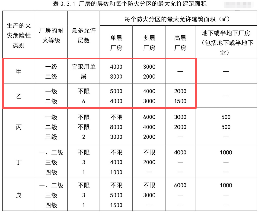

3.3.1(原强) 除本规范另有规定外,厂房的层数和每个防火分区的最大允许建筑面积应符合表3.3.1的规定。
注:1 防火分区之间应采用防火墙分隔。除甲类厂房外的一、二级耐火等级厂房,当其防火分区的建筑面积大于本表规定,且设置防火墙确有困难时,可采用防火卷帘或防火分隔水幕分隔。采用防火卷帘时,应符合本规范第6.5.3条的规定;采用防火分隔水幕时,应符合现行国家标准《自动喷水灭火系统设计规范》GB 50084的规定。
    2 除麻纺厂房外,一级耐火等级的多层纺织厂房和二级耐火等级的单、多层纺织厂房,其每个防火分区的最大允许建筑面积可按本表的规定增加0.5倍,但厂房内的原棉开包、清花车间与厂房内其他部位之间均应采用耐火极限不低于2.50h的防火隔墙分隔,需要开设门、窗、洞口时,应设置甲级防火门、窗。
    3 一、二级耐火等级的单、多层造纸生产联合厂房,其每个防火分区的最大允许建筑面积可按本表的规定增加1.5倍。一、二级耐火等级的湿式造纸联合厂房,当纸机烘缸罩内设置自动灭火系统,完成工段设置有效灭火设施保护时,其每个防火分区的最大允许建筑面积可按工艺要求确定。
    4 一、二级耐火等级的谷物筒仓工作塔,当每层工作人数不超过2人时,其层数不限。
    5 一、二级耐火等级卷烟生产联合厂房内的原料、备料及成组配方、制丝、储丝和卷接包、辅料周转、成品暂存、二氧化碳膨胀烟丝等生产用房应划分独立的防火分隔单元,当工艺条件许可时,应采用防火墙进行分隔。其中制丝、储丝和卷接包车间可划分为一个防火分区,且每个防火分区的最大允许建筑面积可按工艺要求确定,但制丝、储丝及卷接包车间之间应采用耐火极限不低于2.00h的防火隔墙和1.00h的楼板进行分隔。厂房内各水平和竖向防火分隔之间的开口应采取防止火灾蔓延的措施。
    6 厂房内的操作平台、检修平台,当使用人数少于10人时,平台的面积可不计入所在防火分区的建筑面积内。
    7 “—”表示不允许。

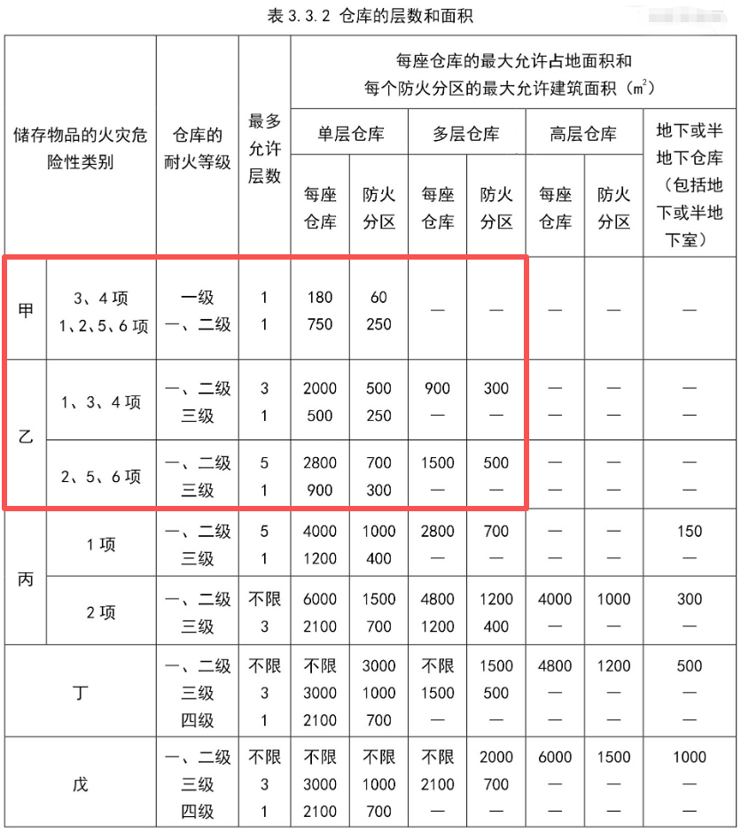

3.3.2(原强) 除本规范另有规定外,仓库的层数和面积应符合表3.3.2的规定。
注:1 仓库内的防火分区之间必须采用防火墙分隔,甲、乙类仓库内防火分区之间的防火墙不应开设门、窗、洞口;地下或半地下仓库(包括地下或半地下室)的最大允许占地面积,不应大于相应类别地上仓库的最大允许占地面积。
    2 石油库区内的桶装油品仓库应符合现行国家标准《石油库设计规范》GB 50074的规定。
    3 一、二级耐火等级的煤均化库,每个防火分区的最大允许建筑面积不应大于12000m²。
    4 独立建造的硝酸铵仓库、电石仓库、聚乙烯等高分子制品仓库、尿素仓库、配煤仓库、造纸厂的独立成品仓库,当建筑的耐火等级不低于二级时,每座仓库的最大允许占地面积和每个防火分区的最大允许建筑面积可按本表的规定增加1.0倍。
    5 一、二级耐火等级粮食平房仓的最大允许占地面积不应大于12000m²,每个防火分区的最大允许建筑面积不应大于3000m²;三级耐火等级粮食平房仓的最大允许占地面积不应大于3000m²,每个防火分区的最大允许建筑面积不应大于1000m²。
    6 一、二级耐火等级且占地面积不大于2000m²的单层棉花库房,其防火分区的最大允许建筑面积不应大于2000m²。
    7 一、二级耐火等级冷库的最大允许占地面积和防火分区的最大允许建筑面积,应符合现行国家标准《冷库设计规范》GB 50072的规定。
    8 “—”表示不允许。
