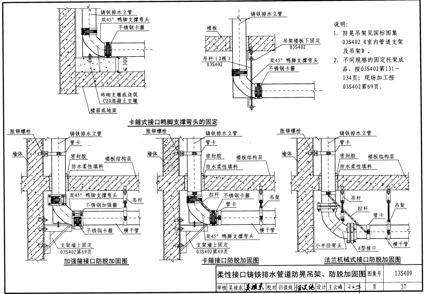

6. 管道支、吊架
  6.1 支(吊)架应为金属件,其形式、材质、尺寸、质量和防腐要求等,应符合国家现行有关标准的规定。可按国标图集03S402《室内管道支架及吊架》。施工时严禁焊在管材、管件上。
  6.2 立管厓蟬砕儂鲠支架(管卡)、横管的吊架(托架)必须锚固在墙体或立柱等承重构件上。若为非承重轻质墙体和多孔砖墙时,应增设承重构件,如凿孔200x200,灌浇C20混凝土填实。
  6.3  管道安装时,上层管道重量不应传递给下层管道。各层立管的支架(管卡)、横管的吊架(托架)应能分别承载所在层内立管或横管产生的荷载,其支承强度应分别大于所在层内立管、横管的自重与管内最大水重之和,且不得将各层立管重量全部作用在立管底层的支墩上。
  6.4 立管的支架(管卡)、横管的吊架(托架)应安装牢固,位置正确捂,駔鲱梢慫扒一与管道接触紧密,并不损伤管道外表面。后
  6.5 立管支架(管卡)的安装还应满足下列要求:
    6.5.1 支架宜安装在立管接口或立管与弯头、三通、四通连接接口的下方,支架与接口之间净距不宜大于300mm。
    6.5.2  重力排水立管除设管卡外,每层应设支架固定,立管支架间距一般不应大于3m。此外,还应满足立管垂直度要求。
    6.5.3  除卡箍式柔性接口铸铁排水立管外,其他连接方式的立管支架,当层高小于4m时,可每层设一个固定支架;超过时,要增设滑动支架定Ⓜ澐敢溯位。滑动支架的管卡留有3~5mm的间隙。
    6.5.4 超过6层的高层建筑采用卡箍式柔性接口铸铁排水管时,自底层(或地下室)往上,可每隔20~30m,在立管上安装一个承重短管,采用与其配套的球墨铸铁或钢板制造的支架与楼板、承重墙、柱锚固。
  6.6  横管吊架(托架)的安装还应满足下列要求:

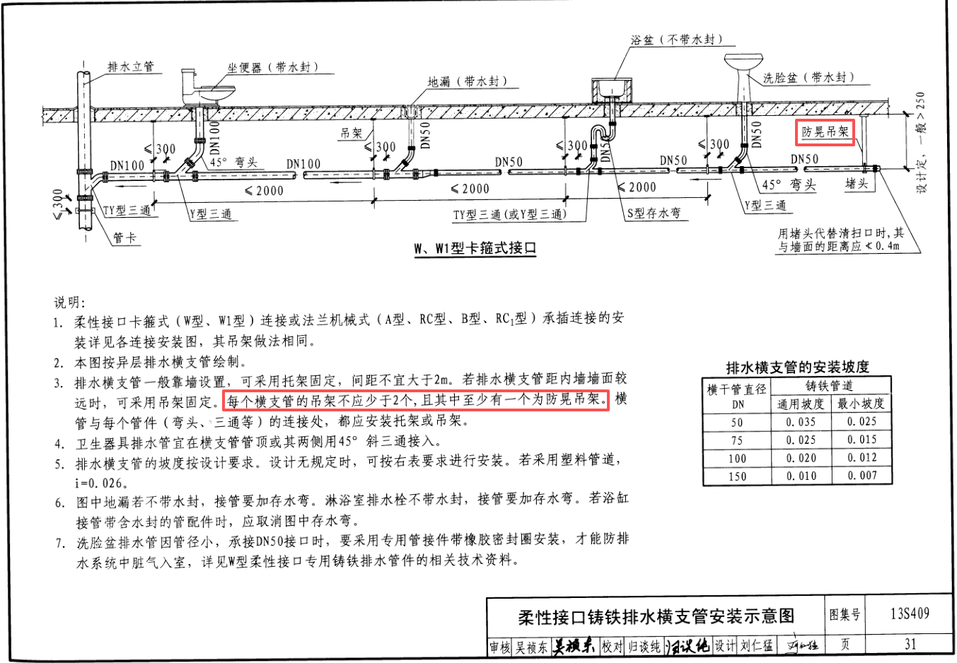

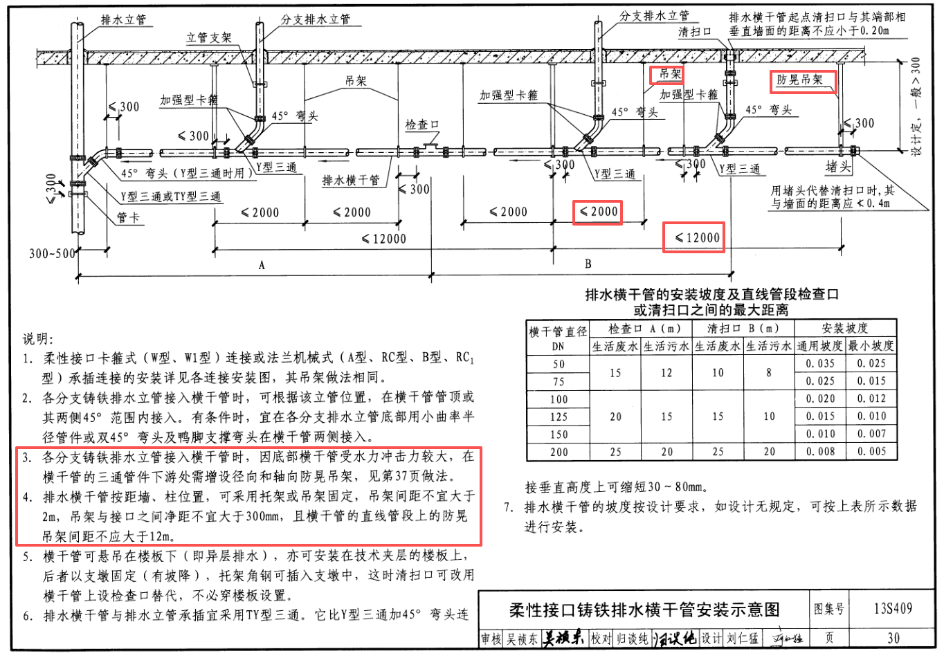

    6.6.1  铸铁排水横管,每根带坡降的直管上必须安装1个或1个以上的吊架,两吊架之间的间距不得大于2m。横管的起端和终端为固定吊架或防晃吊架。
    6.6.2  横管与弯头、三通、四通等管件的连接处,或管路平面转折处,在接口的下方应安装1个吊架,吊架与接口断面间的净距不得大于300mm。
    6.6.3  当横管长度超过12m时,为防止管道水平位移,每12m必须设置1个防止水平位移的斜撑式吊架(即防晃吊架),或用管卡固定的托架、固定吊架(见第37页图示)。
    6.6.4  吊装形式的柔性接口铸铁排水管道的横干管和横支管至少要设1组径向和轴向防晃吊架(见第30、31页图示)。
    6.6.5  管卡和吊架不得安装在卡箍上。
    6.6.6 吊架用钢吊杆的直径应满足表7要求(吊杆长度小于1m)

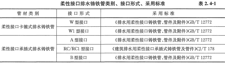

  柔性接口机制排水铸铁管分为卡箍式接口和承插式接口两大类。
  柔性接口排水铸铁管管材、管件和连接件的材质、规格、尺寸和技术要求,应符合现 行标准《排水用柔性接口铸铁管、管件及附件》GB/T 12772、《建筑排水用柔性接口承插 式铸铁管及管件》CJ/T 178的规定,管材、配件应配套使用。详见表2.4-1。

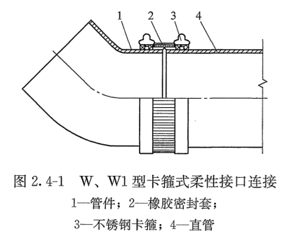

  (1) 卡箍式连接
采用不锈钢卡箍连接固定,橡胶圈密封。具有 良好的噪声抑制功能和防渗漏功能。此种连接方式 已逐渐替代承插式连接方式。其卡箍材料和紧固件 材料均应为不锈钢,如图2.4-1所示。

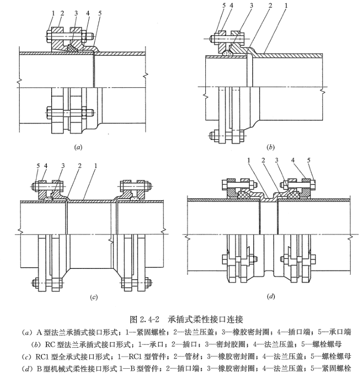

  (2)承插式连接
采用承口法兰管与压盖法兰片,通过压盖法兰片挤压橡胶圈将插口管道柔性固定密封 在插口管道里的连接方式。紧固件材料可为热镀锌碳素钢,当铸铁排水管埋地敷设时,其 紧固件应采取防腐蚀措施或用不锈钢材料制作,如图2.4-2所示。
不同管径的排水管之间,应采用各类接口形式对应的变径接头连接。
