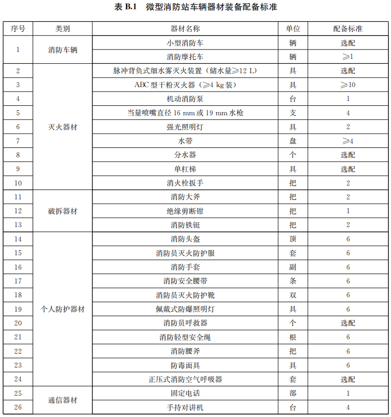

6.2.3  微型消防站应结合当地的自然环境、道路状况等配备装备器材,具体要求应符合附录B的规定。

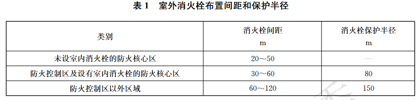

6.2.8   室外消火栓布置间距和保护半径应符合表 1 的规定。

附录 B  (规范性)微型消防站车辆器材装备,微型消防站车辆器材装备见表B.1
