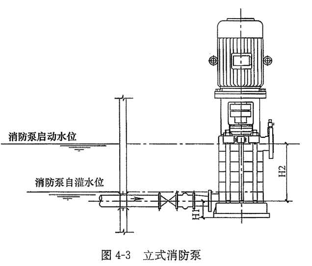

规范既然已明确了消防水池最低水位为消防泵启动最低水位,就是离心水泵出水管中心线。而原定义的“消防泵启动最低水位”为淹没水泵放气孔的水位(启动后可以低于此水位),如图4-3所示。

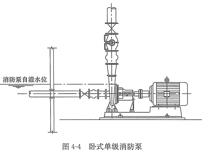

自灌水位:卧式水泵的泵顶,立式多级泵吸水端第一级(段)泵体置于最低设计水位标高以下,启动时水靠重力冲入泵端引水方式。见图4-4。

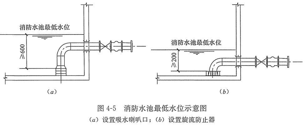

水泵吸水淹没水位:保证离心水泵吸水的水位即离心水泵吸水口淹没深度,是确保消防水泵正常运行的关键技术措施之一,为此,规范第5.1.13条第4款以强条的形式规定:消防水泵吸水口的淹没深度应满足消防水泵在最低水位运行安全的要求,吸水管喇叭口在消防水池最低有效水位下的淹没深度应根据吸水管喇叭口的水流速度和水力条件确定,但不应小于600mm,当采用旋流防止器时,淹没深度不应小于200mm。

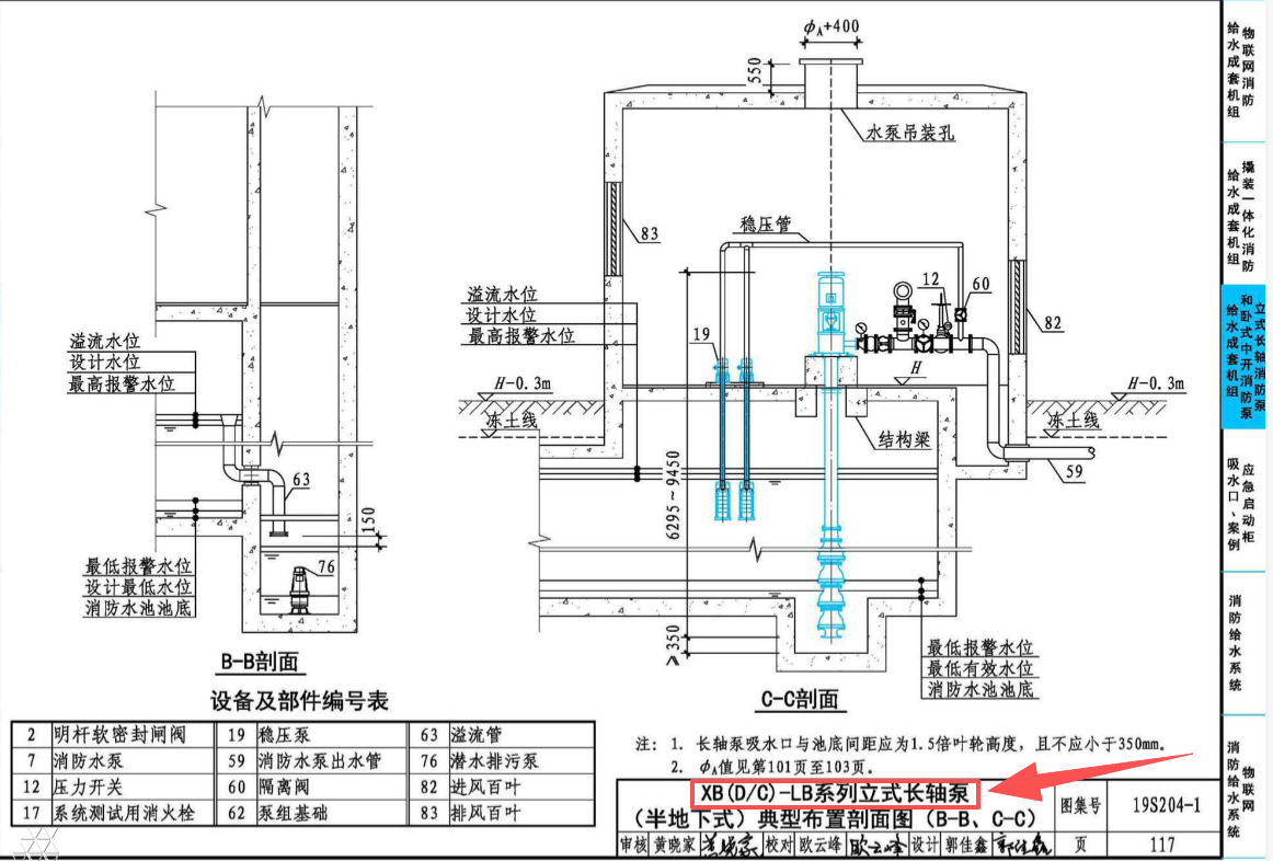

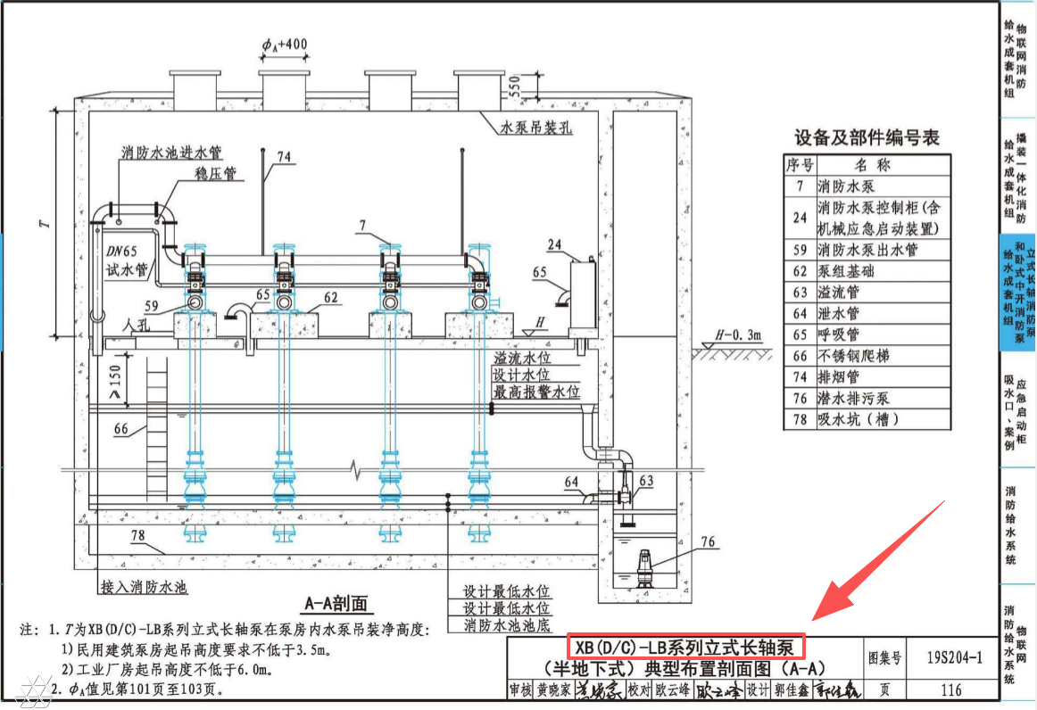

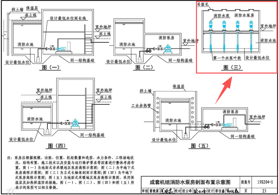

5.1.9 轴流深井泵宜安装于水井、消防水池和其他消防水源上,并应符合下列规定:
    1(原强) 轴流深井泵安装于水井时,其淹没深度应满足其可靠运行的要求,在水泵出流量为150%设计流量时,其最低淹没深度应是第一个水泵叶轮底部水位线以上不少于3.20m,且海拔高度每增加300m,深井泵的最低淹没深度应至少增加0.30m;
    2(原强)  轴流深井泵安装在消防水池等消防水源上时,其第一个水泵叶轮底部应低于消防水池的最低有效水位线,且淹没深度应根据水力条件经计算确定,并应满足消防水池等消防水源有效储水量或有效水位能全部被利用的要求;当水泵设计流量大于125L/s时,应根据水泵性能确定淹没深度,并应满足水泵气蚀余量的要求;
    3(原强) 轴流深井泵的出水管与消防给水管网连接应符合本规范第5.1.13条第3款的规定;
    4 轴流深井泵出水管的阀门设置应符合本规范第5.1.13条第5款和第6款的规定;
    5 当消防水池最低水位低于离心水泵出水管中心线或水源水位不能保证离心水泵吸水时,可采用轴流深井泵,并应采用湿式深坑的安装方式安装于消防水池等消防水源上;
    6 当轴流深井泵的电动机露天设置时,应有防雨功能;
    7 其他应符合现行国家标准《室外给水设计规范》GB50013的有关规定。

    2 本条规定了轴流泵湿式深坑安装的技术条件。轴流深井泵吸水口外缘与深坑周边之间断面的水流速度不应大于0.30m/s,当深坑采用引水渠供水时,引水渠的设计流速不应大于0.70m/s。轴流泵吸水口的淹没深度应根据吸水口直径、水泵吸上高度和流速等水力条件经计算确定,但不应小于0.60m;
    3 本款规定了采用湿式深坑安装轴流泵的原则性规定,在工程设计当采用离心水泵不能满足自灌式吸水的技术要求,即消防水池最低水位低于离心水泵出水管中心线或水源水位不能被离心水泵吸水时,消防水泵应采用轴流深井泵,湿式深坑安装方式。

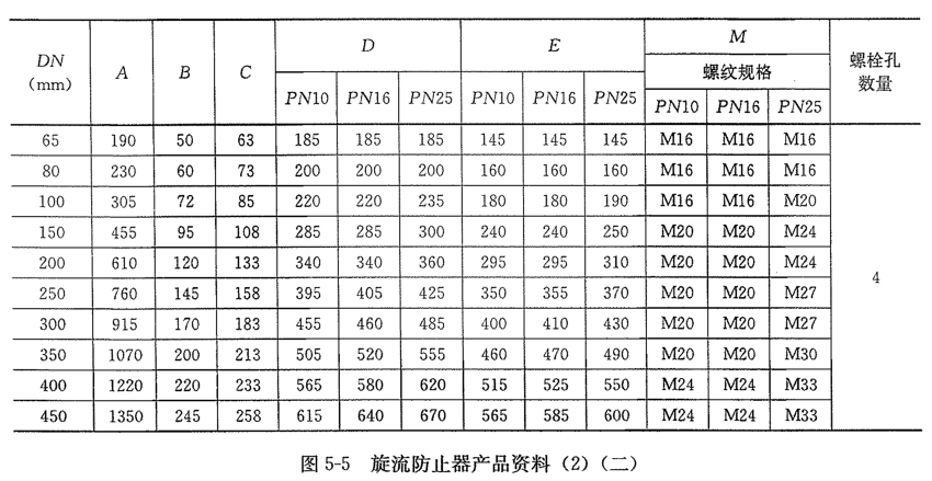

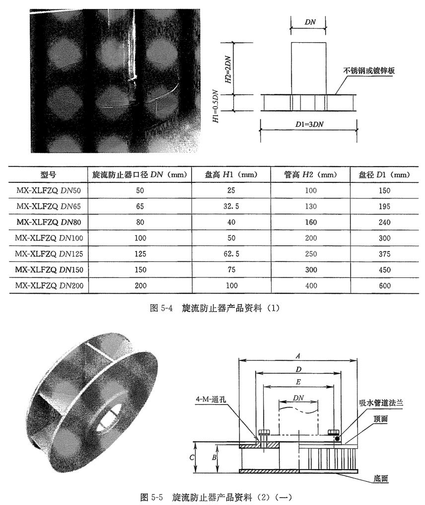

2)本条第3款提出新的吸水器材旋流防止器,何为旋流防止器?它形状类似虹吸雨水斗。以下为产品参考资料(见图5-4、图5-5):
