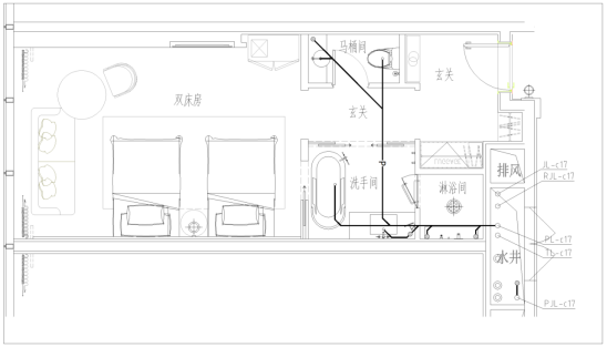

1-15  住宅建筑,上跃或者下跃户型,上下套内的卫生间位置无法对应,立管需要转弯排出,卫生间同层排水降板高度150mm无法满足本层排水管及转换横管的敷设所需空间。如何解决?
答:150mm指卫生间范围内同层排水系统的降板高度,转换横管所需降板高度可以根据实际需要确定。

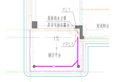

1-21  住宅项目中作为每户空中花园或生活阳台延伸的挑空平台是否算公共空间?挑空平台上能否设置屋面雨水立管?
答:(1)住宅项目中作为每户空中花园或生活阳台延伸的挑空平台是否算公共空间,应根据住宅项目设计实情与建筑专业共同商定。
(2)根据《住宅项目规范》GB55038-2025第4.2.10条第1款规定,雨水立管应设置在住宅建筑公共空间内。

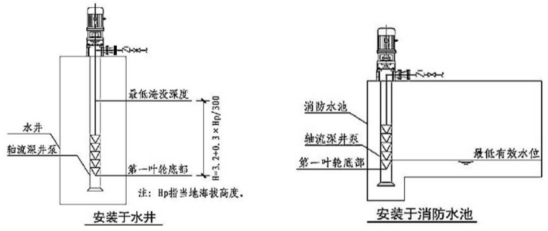

3-8  某建筑消防泵房采用轴流深井泵。根据《消防给水及消火栓系统技术规范》GB50974-2014第5.1.9条,在满足相关条件时是允许采用轴流深井泵作为消防泵的。但《消防设施通用规范》GB55036-2022第3.0.11.4条:“消防水泵应采取自灌式吸水”。由于工作原理不同,轴流深井泵通常有多个叶轮组成,轴流深井泵工作时不能满足全过程“自灌式吸水”。请问消防泵是否仍可以采用轴流深井泵?
答:消防水泵可以采用轴流深井泵,轴流深井泵满足全过程自灌式吸水,需满足以下条件时:
(1)轴流深井泵安装于水井时,其淹没深度应满足其可靠运行的要求,在水泵出流量为150%设计流量时,其最低淹没深度应是第一个水泵叶轮底部水位线以上不少于3.20m,且海拔高度每增加300m,深井泵的最低淹没深度应至少增加0.30m(需提供地质水文报告);
(2)轴流深井泵安装在消防水池等消防水源上时,其第一个水泵叶轮底部应低于消防水池的最低有效水位线,且淹没深度应根据水力条件经计算确定,并应满足消防水池等消防水源有效储水量或有效水位能全部被利用的要求;当水泵设计流量大于125L/s时,应根据水泵性能确定淹没深度,并应满足水泵气蚀余量的要求;
可参考国家建筑标准设计图集《〈消防给水及消火栓系统技术规范〉图示》15S909第33页

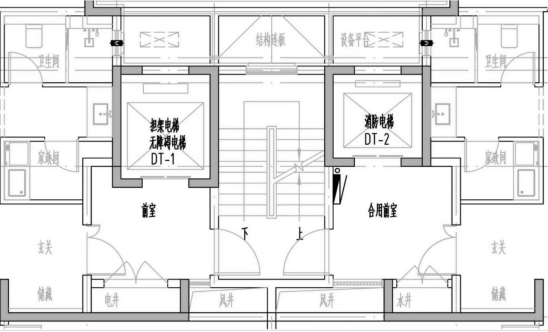

3-20  不超过54m的住宅,疏散楼梯在单元中间,一个单元两户,在消防电梯前室设一个消火栓,有一户由穿过疏散楼梯两道防火门的消火栓供给,能保证有1股消火栓充水水柱到达室内任何部位,是否可以?
答:根据《消防给水及消火栓系统技术规范》GB50974-2014第7.4.5条及第7.4.6条规定,设置一个消火栓可以满足消防灭火一股水柱规范要求,但考虑到龙带横穿楼梯间,会影响人员疏散,该户型应在两边各设置一个消火栓。

3-29  《消防给水及消火栓系统技术规范》GB50974-2014第9.2.2条,地下室消防排水设施宜与地下室其它地面废水排水设施共用,按此条文,住宅管井废水管间接排水是否可以排至消防电梯集水坑?
答:根据《〈消防给水及消火栓系统技术规范〉GB50974-2014实施指南》第9.2.1条要点说明:“消防电梯排水集水井不应接纳其他排水”,消防电梯的井底应单独设置排水措施,其它排水不宜排入消防电梯集水坑。

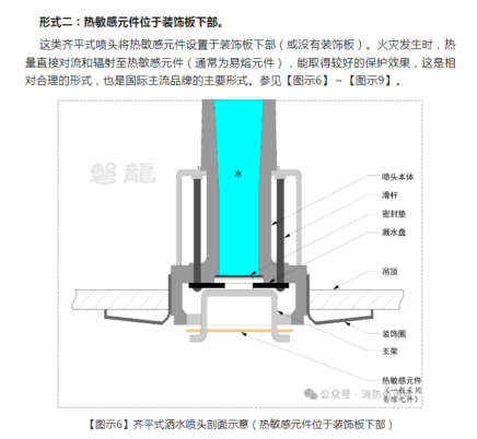

4-13  建筑火灾危险等级为中危险Ⅱ级时,《自动喷水灭火系统设计规范》GB50084-2017第6.1.3条第7款明确指出不应采用隐蔽式洒水喷头,现在厂家有一种齐平式喷头,其热敏感元件位于装饰板下部,请问齐平式喷头是否属于隐蔽式喷头,中危险Ⅱ级是否可以采用齐平式喷头?
答:齐平式喷头不是隐蔽式喷头,两者动作原理不一样,齐平式喷头和标准下垂式喷头一样使用。

5-2  某多层办公建筑,现改造为社区医院,其最顶部两层为病房。原建筑屋面雨水管均为内排水,现改造后,部分雨水管穿越在病房内,若改造困难较大,能否采用建筑实墙包封管道并设置消音措施进行处理?
答:根据《建筑给水排水与节水通用规范》GB55020-2021第4.3.6条条文说明,雨水管道不得穿越病房是为了防止排水管噪声对病房的环境影响。改造项目如确有困难,雨水立管可采用上述题目处理方式,处理后的排水噪声应符合现行国家标准《民用建筑隔声设计规范》GB50118的规定。
5-3  《建筑给水排水与节水通用规范》GB55020-2021第4.3.6条规定:排水管道不得穿越卧室、客房、病房和宿舍等人员居住的房间。酒店客房内卫生器具分别设置在客房入口玄关两侧,排水管道设置在下层玄关上方是否算穿越客房?新建建筑可采用同层排水方式,排水管道不进入下层空间。改造项目采用同层排水有困难,排水管设置在玄关位置,对客房影响较小,是否可在排水管外包裹隔音棉,减轻排水噪声影响?
答:鉴于改造项目采用同层排水确有困难,且玄关区域不完全等同于客房,排水管道可穿越玄关区域,但应采取隔声、消音等包覆处理并检测达标,符合《民用建筑隔声设计规范》GB50118的规定。
