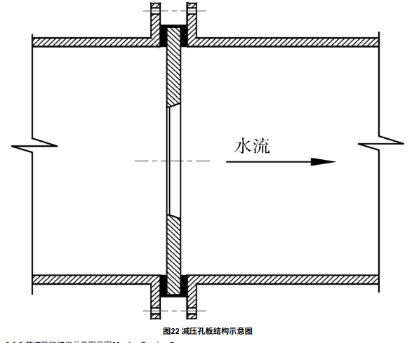

9.3.1 减压孔板应符合下列规定:
  1 应设在直径不小于50mm的水平直管段上,前后管段的长度均不宜小于该管段直径的5倍;
  2 孔口直径不应小于设置管段直径的30%,且不应小于20mm;
  3 应采用不锈钢板材制作。
【条文说明】本条规定了对设置减压孔板管段的要求。要求减压孔板采用不锈钢板制作,按常规确定的孔板厚度:Φ50mm~80mm时,δ=3mm;Φ100mm~150mm时,δ=6mm;Φ200mm时,δ=9mm。减压孔板的结构示意图见图22。

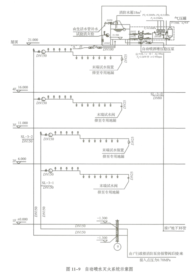

《自动喷水灭火系统应用技术2022-08》(杨丙杰主编),367页,系统设计案例
厂房内自动喷水灭火系统采用湿式系统,竖向不分区,系统供水由消防水泵房接入,接入点的压力为0.78MPa,在各层水流指示器前设置减压孔板控制管道的动压。系统示意图如图11-9所示。

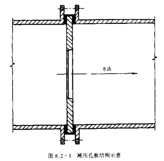

《自动喷水系统设计手册2002-07》(黄晓家、姜文源主编 ),284页
8.2 减压孔板、节流管和减压阀的设计计算
  减压孔板、节流管一般设置于水流指示器以后,减压阀设置在报警阀之前,前者只能减动压,不能减静压,而后者既能减动压,又能减静压。消防用减压阀宜采用比例式减压阀或可调式减压阀。
8.2.1 减压孔板的设计计算
  减压孔板应设在直径不小于DN50的水平直管段上,前后管段的长度均不宜小于该管段直径的5倍;孔口直径不应小于设置管段直径的30%,且不应小于DN20,孔板应采用不锈钢制作。减压孔板的水头损失采用局部阻力计算公式计算,见式8.2-1,减压孔板图为8.2-1。

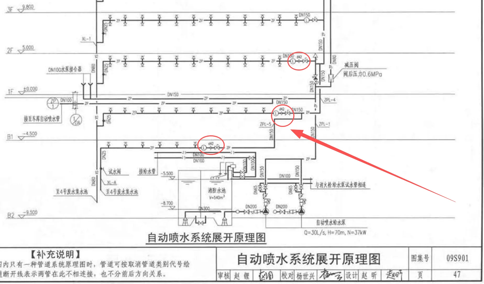

《民用建筑工程给水排水施工图设计深度图样》09S901
47页:自动喷水系统展开原理图显示,减压孔板设置在水流指示器与信号之间。

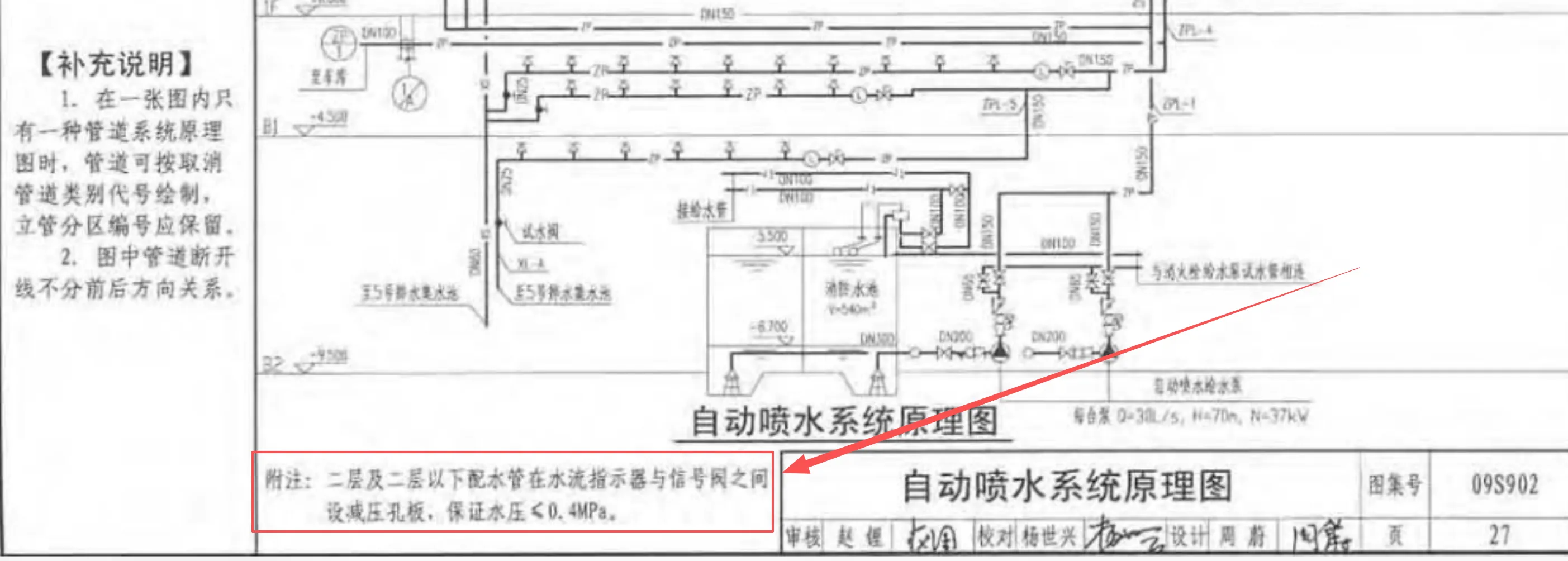

《民用建筑工程给水排水初步设计深度图样》09S902
27页:附注:二层及二层以下配水管在水流指示器与信号之间设减压孔板,保证水压≤04MPa.

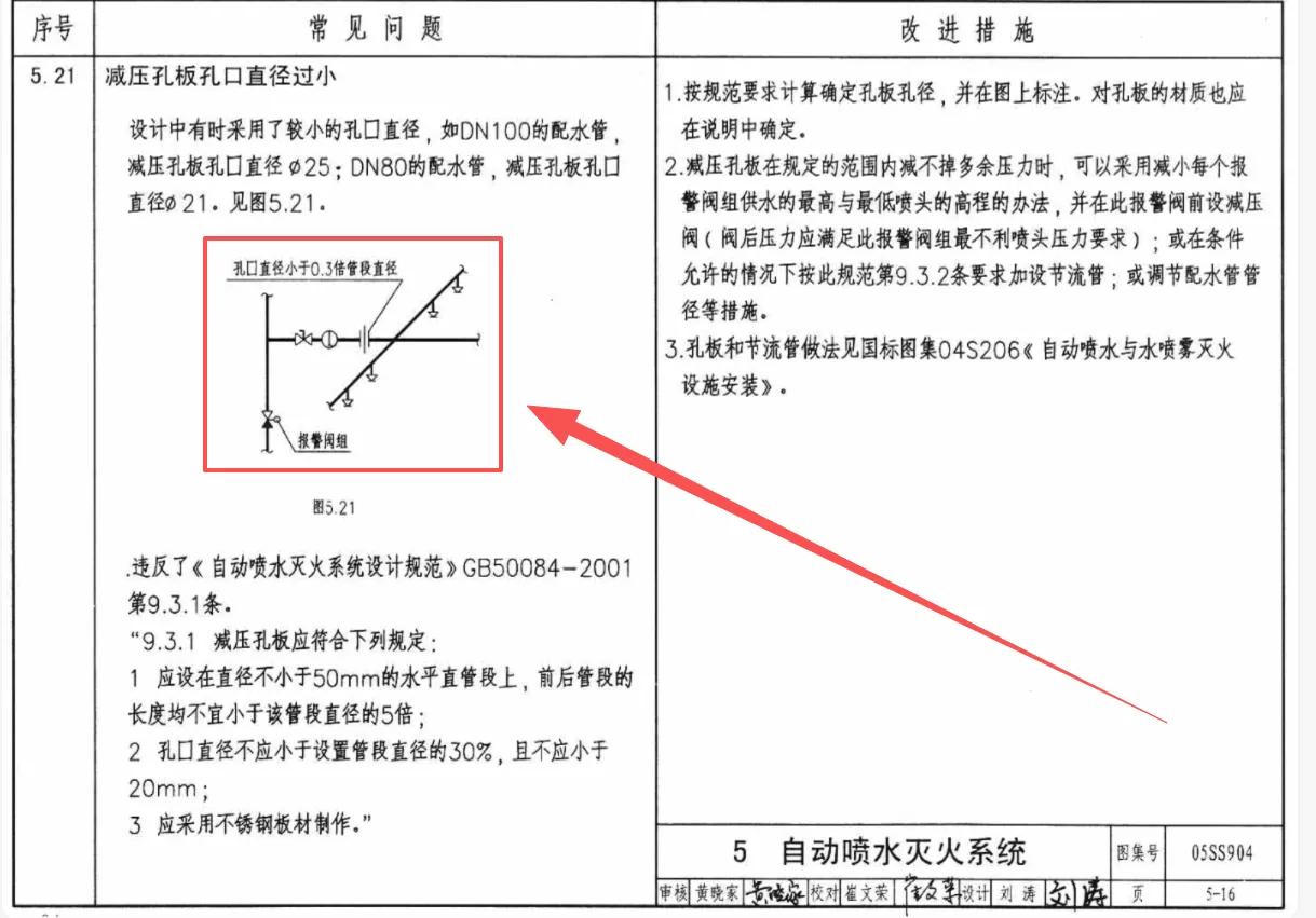

《民用建筑工程设计常见问题分析及图示(给水排水专业)》05SS904
5-16页:图5.21显示,减压孔板设置在水流指示器后端
