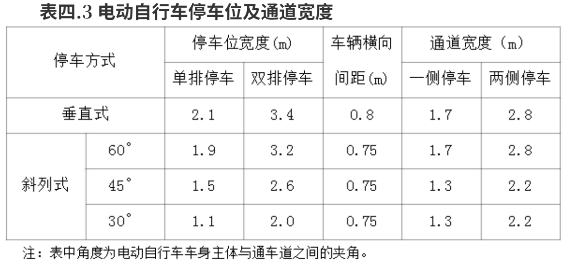

3.电动自行车停放充电场所内应划定停放区域和通道区域。每辆电动自行车外廓尺寸按长2.0m、宽0.8m计。电动自行车停放方式可采取垂直式或斜列式。其停车位的宽度和通道宽度应符合表四.3规定。

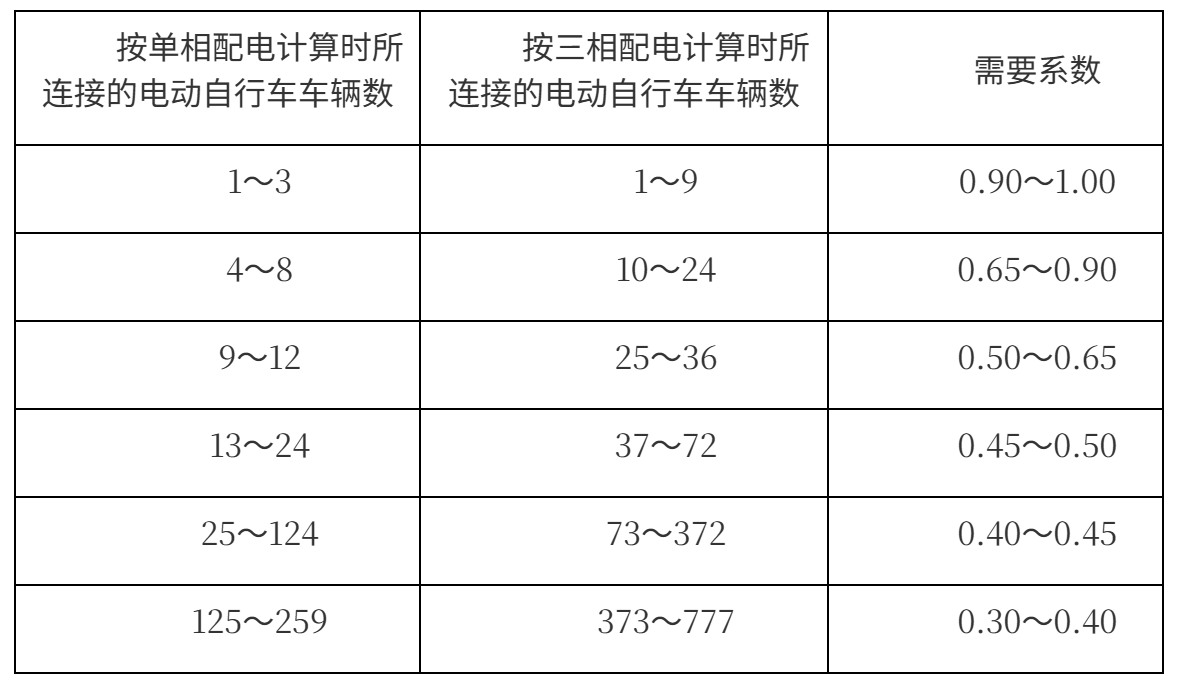

其中:室内显热发热量,即充电设施发热量(kW),可按下式计算:
Q= (1-η1)×η2×P
式中:η1—充电设施综合效率;η2—充电设施总负荷率(即需要系数);
P—充电设施总安装有功功率(kW)。
进行负荷计算时,每辆电动自行车交流安装功率可按300W 计,功率因数可按0.8计。需要系数可按下表取值。
