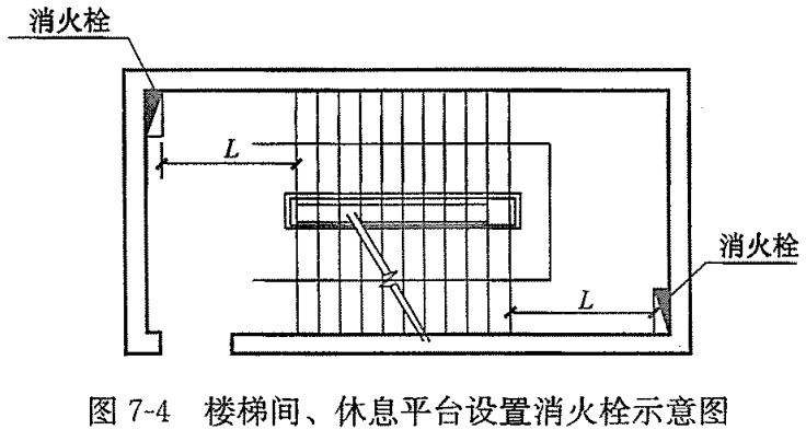

  1)  消火栓在有条件时尽量布置在楼梯间及其休息平台,因为这是进入火场的主要通道。本条具体规定室内消火栓的设置位置设在明显易于取用以及便于火灾扑救的地点(楼梯间及其休息平台和前室、走道等);“同一楼梯间及其附近不同层设置的消火栓,其平面位置宜相同”的规定是考虑发生火灾时,楼内烟气较大,能见度低,消防队员进入各层灭火,如果每层消火栓位置相同,便于消防队员快速的发现消火栓,并及时灭火。图7-4为楼梯间、休息平台设置消火栓的示意图,消火栓设置在楼梯间及休息平台时需满足楼梯间的疏散要求,即满足图示中L的距离,L值由建筑师根据规范确定。休息平台的消火栓只能计入上、下楼层中的一个楼层。
