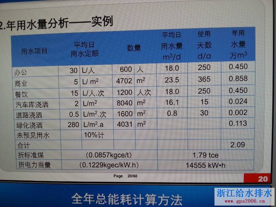

发表于 2015-3-5 09:20:58 | 显示全部楼层
年用水量计算-源自同行节能培训
