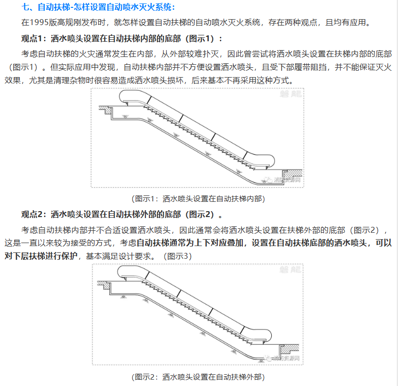

水消防分会简报2006总第5期上,
时任全国水消防分会秘书长黄晓家总工和北京市消防局白洁工程师撰文:  仅在最低处自动扶梯的下部设置喷头即可。
主要论点是:自动扶梯的传送带表面是阻燃橡胶,其它的均为金属机械部件,其本身起火的可能性很低,目前也没有这方面的案例。而且万一起火,自动扶梯周围的防火卷帘自动落下,把自动扶梯与其它区域隔离。再者在每层的这个部位设置喷头也很不方便,因此建议不每层设置喷头。但是,在最低一层自动扶梯的下部空间,商家往往会存放许多可燃物,起火的可能性较大,因此,应设置喷头。

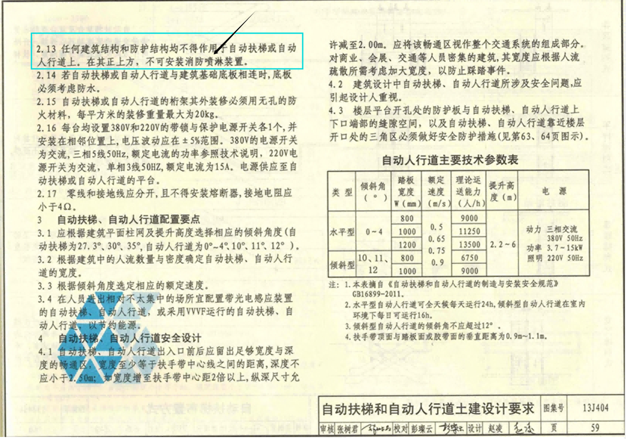

《电梯 自动扶梯 自动人行道》13J404
