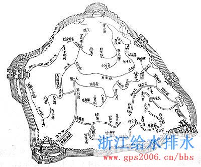

  福寿沟于北宋期间著名的水利专家刘彝在这里主持修筑了罕见的城内排水系统,虽经历了900多年的风雨,福寿沟至今仍完好畅通,并继续成为赣州居民日常排放污水的主要通道。   赣州是风水故乡,因风水宗师杨救贫为当年唐末土皇帝卢光稠扩城做规划,留下了可圈可点的生态文明建筑作品。但由于扩城工程浩大、城西北地势低洼及城市排水系统规划建设的不合理等原因,此后的一、两百年中,赣州城人民屡屡遭受洪涝灾害的侵袭,老百姓苦不堪言。   正因为如此,北宋熙宁年间赣州郡守刘彝上任后目睹洪涝灾害给城市广大老百姓带来的损失和痛苦,他经过反复的思考和实地踏勘,比较科学地提出了根据城市地势西南高,东北低的地形特点,以州前大街(今文清路)为排水分界线,西北部以寿沟,东南部以福沟命名。刘彝既从城市环保的角度,从城市地理位置,山形地势上因势利导,把城市排水系统规划设计成集城市污水、雨水排放、城市诸多池塘蓄水调节雨水流量、调节城市环境空气湿度、池塘停积淤泥、减少排水沟的淤积、池塘养鱼、淤泥作为有机肥料用来种菜的生态环保循环链系统;又从城市风水学的角度,把福寿二沟线路走向设计成古篆体之形,“纵横纡析,或伏或见”,作为赣州龟形城的龟背纹嵌在龟背上,充分地考虑了赣州城的永固,广大人民的福祗,寄托了他的美好愿望。

  福寿沟工程主要分为三大部分,一是将原来简易的下水道改造成矩形断面,砖石砌垒,断面宽大约90公分,高180公分左右,沟顶用砖石垒盖,纵横遍布城市的的各个角落,分别将城市的污水收集排放到贡江和章江。二是将福寿二沟与城内的的三池(凤凰池、金鱼池、嘶马池)以及清水塘、荷包塘、蕹菜塘、花园塘、铁盔塘等几十口池塘连通起来,一方面增加城市暴雨时的雨水调节容量,减少街道淹没的面积和时间,另一方面可以利用池塘养鱼、淤泥种菜,形成生态环保循环链。三是建设了12个防止洪水季节江水倒灌,造成城内内涝灾害的水窗,这种水窗结构由外闸门、度龙桥、内闸门和调节池四部分组成,主要是运用水力学原理,江水上涨时,利用水力将外闸门自动关闭,若水位下降到低于水窗,则借水窗内沟道之水力将内闸门冲开。   为了保证窗内沟道畅通且有足够的水压力(冲力),刘彝采取变断面,加大坡度的方法来加大水的水流速度,进入水窗的水增加流速2-3倍,水窗的坡度是4.25%,比正常下水道大4.1倍,这样就保证了水窗内的水保持强大的水压,既可以冲刷走水中的泥沙和杂物,又可以冲开外闸门,排人江中。   值得一提的是,福寿沟工程通过科学合理的设计,利用城市地形的自然高差,全部采用自然流向的办法,使城市的雨、污水自然排入江中和濠塘内。

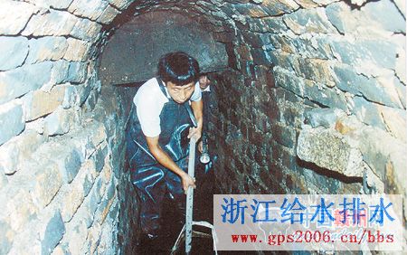

  福寿沟综合集成了城市污水排放、雨水疏导、河湖调剂、池沼串联、空气湿度调节等功能,甚至形成了池   市政工作人员检查福寿沟塘养鱼、淤泥作为有机肥料用来种菜的生态环保循环链。整个排水网络“纵横纡折,或伏或见”。   福寿沟运转奏效,经年不坏,有赖于定期清淤疏浚。宋治干是为赣州市政服务过32年的退休工人,多年维护着这一地下脉络的清洁畅通。据他介绍,虽然福寿沟名字很好听,但疏浚工作也是十分艰苦的。他第一次进沟时,差点被恶臭熏倒。   历史上经元、明、清三代,福寿沟因年久失修,倒塌淤塞严重,清同治年间和上世纪初期都进行过较大规模的修复。上世纪50年代,经过修复的福寿沟再次恢复了排水功能。
