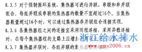

技术措施181页第6.7.3条 :每个集热器组连接集热器数目不得超过16个或总集热面积不大于32 m2
