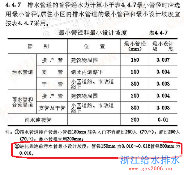

雨污管的最小管径和坡度
管径塑料管其余管注备
  污水管d160i=0.005注1
d225i=0.004注1
雨水管
合流管
d300i=0.002
i=0.003
(其他管)
注2
雨水管d225i=0.003注1
d300i=0.0015注1
[注1]:源自GB50015-2003(09版)  表4.4.8、4.9.25
[注2]:源自GB50014-2006(14版)  表4.2.10
