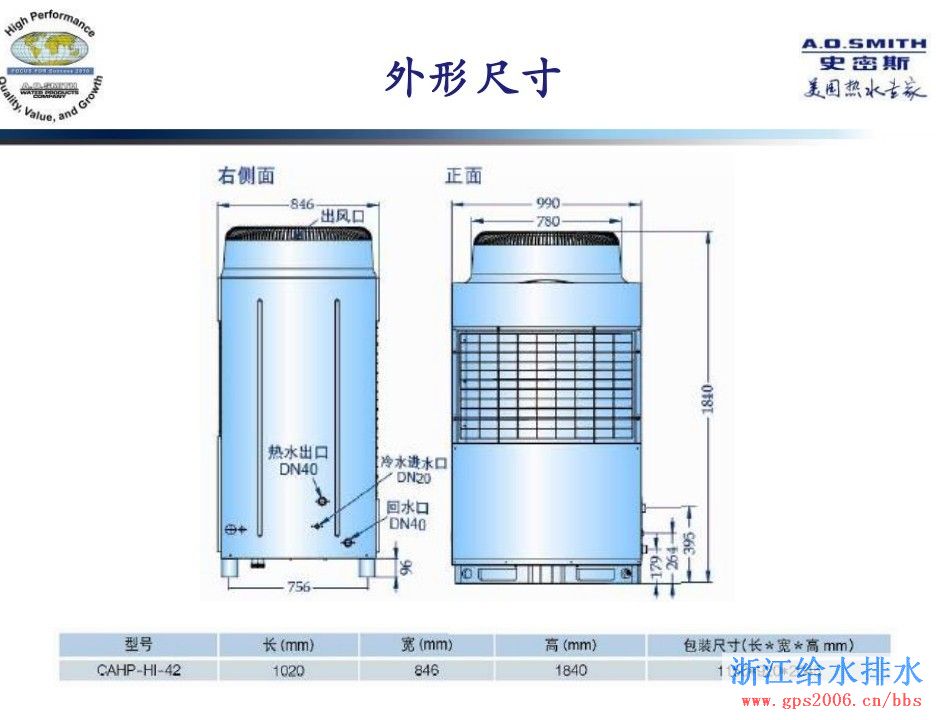

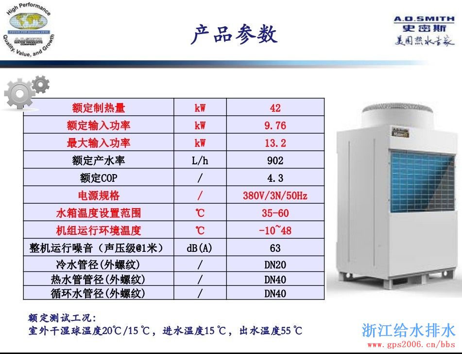

AO史密斯    直热式空气能热泵热水机组CAHP-HI-42型
额定输入功率9.76kw/最大输入功率13.2kw,额定制热量42kw,额定水流量902L/h=0.25L/s
机组运行环境温度-10-48℃,水系统最高承压1.0MPa,机组毛重310kg
机组尺寸:846mm*990mm高1840mm,布置时离墙700mm

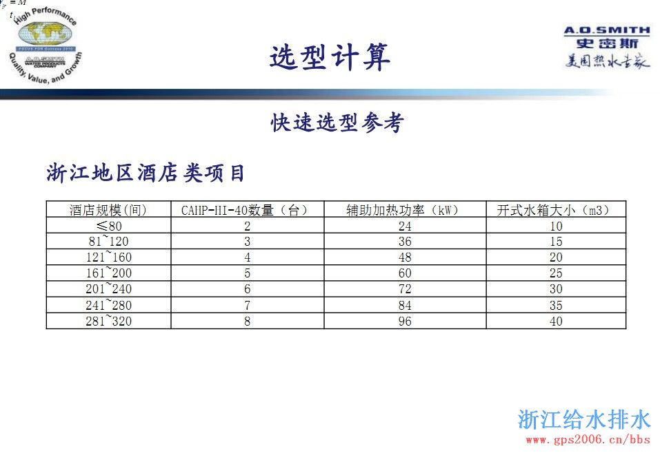

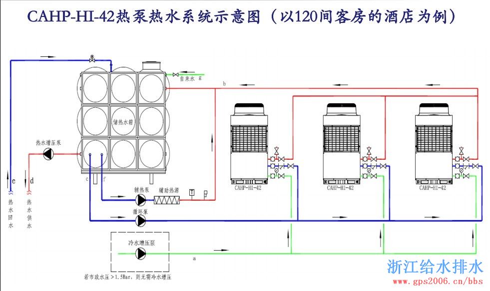

AO史密斯
直热式空气能热泵热水机组CAHP-HI-42型   1台
额定输入功率9.76kw,额定制热量42kw,额定水流量902L/h=0.25L/s
最大总功率13.2kw,机组毛重310kg
辅助加热器  kW
发表于 2015-7-29 13:12:08 | 显示全部楼层
辅助加热功率复核: 1 吨水,如果经过24h,由5℃加热至55℃ ,所需功率为2.4424 kW
