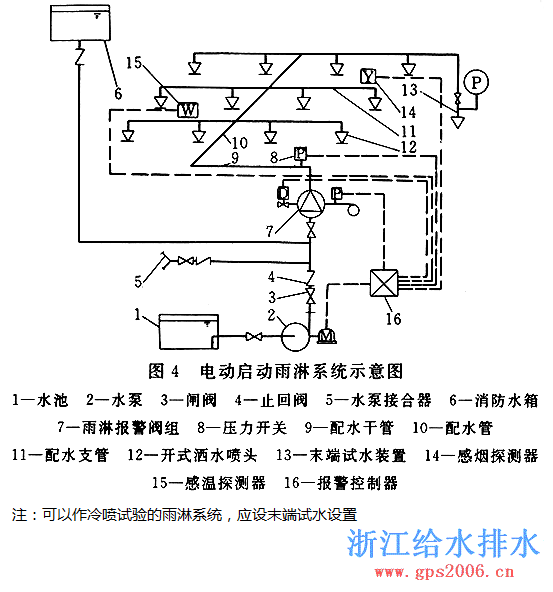

4.2.5条文说明附图:
4.2.5条文说明
4.2.5条文说明

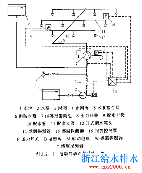

《自动喷水灭火系统设计手册》(主编:黄晓家、姜文源,2002-07)
3.2.4 雨淋系统
雨淋阀的自动控制有4种方法:第1种湿式控制方法,第2种干式控制系统,第4种目前不常用的易熔金属拉锁控制。
第3种电气控制系统,是保护区内的火灾自动报警系统探测到火灾后发出信号,打开雨淋阀的电磁阀,雨淋阀控制膜室压力下降,雨淋阀开启,压力开关动作自动启动水泵向系统供水,见图3.2-7 。

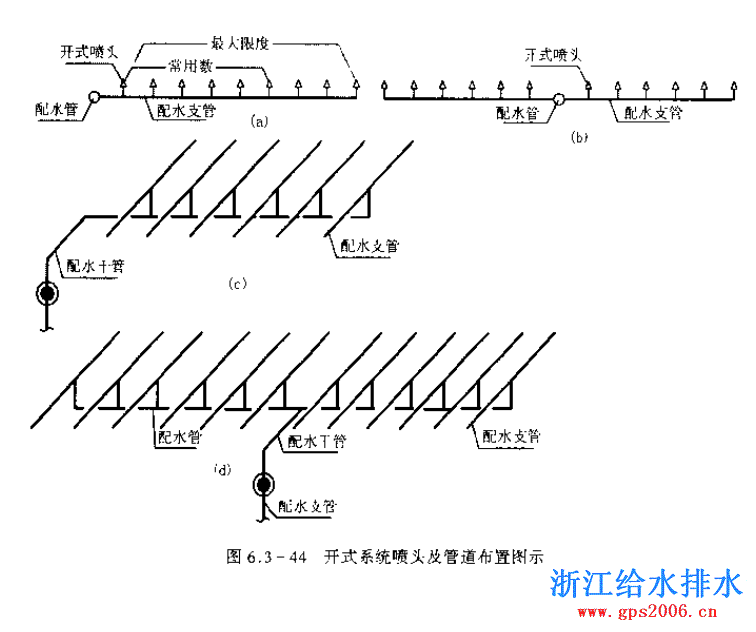

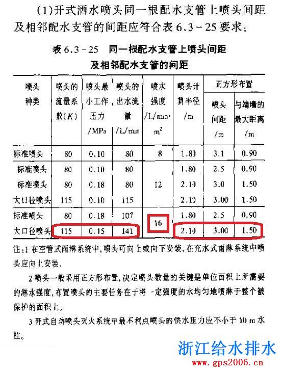

(1)开式洒水喷头同一根配水支管上喷头间距及相邻配水支管的间距应符合表6.3-25要求
(2)雨淋系统干、支管的平面布置:每根配水支管上装设的喷头不宜多于6个,每根配水干管上的一端所担负分布支管的数量
也不应多于6根,以免水量分布不均匀。干支管的平面布置如图6.3-44所示。
(3)喷头与分布支管的立面布置:配水支管上及喷头立面布置,必须充分考虑屋盖或楼板的结构特点,一般都安装在楼板突出部分(如梁)的下面,而且充水式淋水管的喷头都安装在同一标高上,喷头均向上安装,以保证管中平时都充满水。当喷头直接安设在梁底下时,喷头顶盖与梁底或其他结构突出物之间的距离一般应不小于0.08m,如图6.3-45所示。
