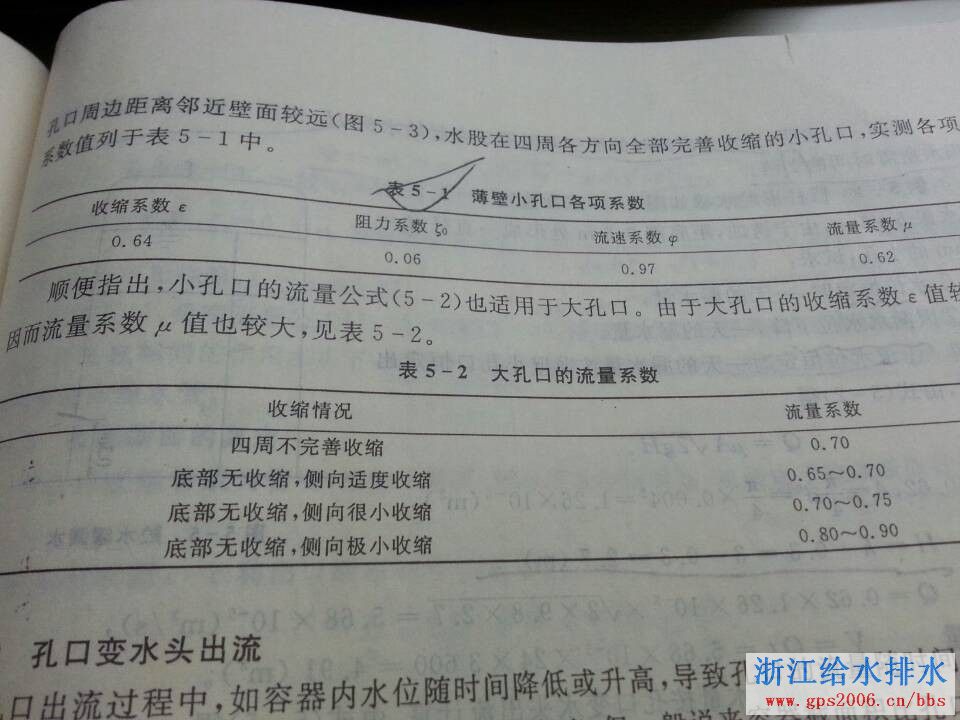

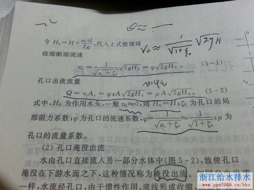

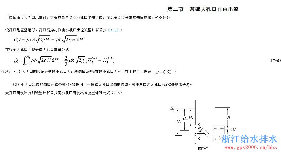

某舞台人造瀑布,水箱500m2*2m,合计1000m3  在水箱里的侧底边设4个排水孔,要求60s内将水排空,求孔口尺寸。
薄壁大孔口自由出流
薄壁大孔口自由出流
教科书1
教科书1
教科书2
教科书2
 楼主| 发表于 2013-11-15 21:47:16 | 显示全部楼层
按教材,流量系数可取0.7,采用验算法估算,
假定孔口为1m*1m时,初期孔口流量3.80 m3/s
假定孔口为1.2m*1.2m时,初期孔口流量5.28 m3/s
设计取1.5m*1.5mr的孔口,内侧设档板调节水量。
